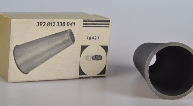

     Agrandizör'de küçültücü aparat “ENLARGER MACRO-ADAPTER” (makro ansatz) = Agrandizör kelime olarak fransızca kökenli "agrandisseur" büyütücü kelimesinin türkçe uyarlaması veya kopyasıdır. Büyütücü; Agrandizör; Enlarger gibi kelimeler olarak karşımıza çıkar.  Agrandizör asetat tabanlı film görüntüsünü büyültme işlemini yaptığı gibi aynı zamanda bu görüntüyü küçültme işleminide gerçekleştirir. Bu işlem için SLR-DSLR gövdelerde kullandığımız macro tüp yapısında körük ile objektif arasına yerleştirilen ve bir nevi körük uzunluğuna ek bir mesafe oluşturan “ENLARGER MACRO-ADAPTER” (makro ansatz) aparat adaptör eklenerek yapılmaktadır. Yapısı ve uzunluğu objektif odak değerine parelel “2X” uzunluğunda olması gerekir."Körük azami uzunluğu" ebadında olması gerekirken piyasada genelde 100-130mm uzunluğunda orta format görüntüler için bulunmaktadır. Bir tarafı agrandizör diğer tarafı objektif bağlanacak şekilde optiksiz, boş konik boru yapısındadır. Bu durumda agrandizör; büyütücü işlevinden ayrı olarak küçültücü görevi yapar. Piyasada yaygın olarak bilinmesede; üretici firmalar az olsada böyle bir aparatı piyasaya sürmüşlerdir.
« Son Düzenleme: 10 Nisan, 2016, 23:55:38 Gönderen: vedib »
